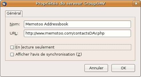

Voila je viens de développer l'interface pour utiliser l'extension "SOGo Connector"
-> https://www.memotoo.com/contactsDAV.php
Méthode pour utiliser cette interface:
1 - Télécharger le plugin SOGo -> http://www.inverse.ca/groupware/plugins/sogo-connector-0.62.xpi
2 - Ajouter le dans Mozilla Thunderbird via "Outils" / "Modules complémentaires"
3 - Ouvrir le carnet d'adresses, aller dans "Fichier" / "Nouveau" / "Carnet d'adresses distant" et renseigner les informations comme ci -dessous:
4 - Ensuite sélectionner ce carnet d'adresses créé, cliquer sur "Synchroniser" et saisissez vos identifiants -> vos contacts vont ainsi être synchronisés !
Info: Si vous voulez juste synchroniser un groupe de contacts, ajouter "?groupe=nom" après ".../contactsDAV.php"

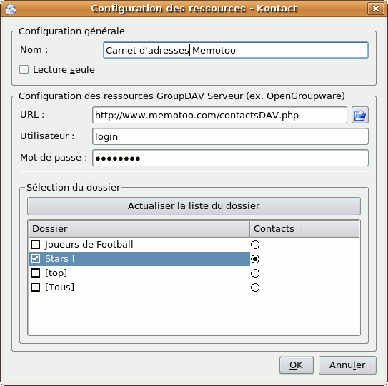

Cette interface peut aussi être utilisé pour synchroniser ses contacts avec Kontact via un carnet d'adresses de type "GroupDAV server (e.g. OpenGroupware)"
